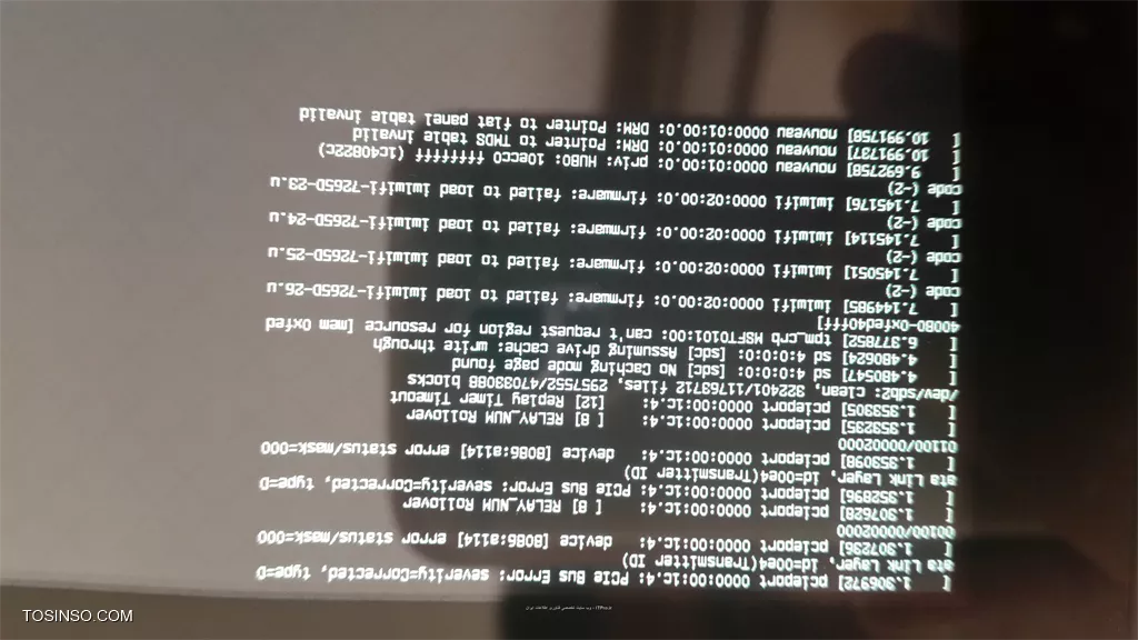

من تو لب تابم نمیتونم همزمان ویندوز 10 و کالی رو داشته باشم .
لب تاب من دو هارد داره . 128 ssd و 2 ترا hdd . من ویندوز 10 رو تویه ssd نصب کردم و خواستم کالی رو تو اون یکی هارد نصب کنم . نصب تموم میشه و وقتی تو گراب کالی رو انتخاب میکنم وارد کالی نمیشه و خطا میده که عکسش رو میفرستم . سلام دوستان .
لب تاب من دو هارد داره . 128 ssd و 2 ترا hdd . من ویندوز 10 رو تویه ssd نصب کردم و خواستم کالی رو تو اون یکی هارد نصب کنم . نصب تموم میشه و وقتی تو گراب کالی رو انتخاب میکنم وارد کالی نمیشه و خطا میده که عکسش رو میفرستم . ||https://tosinso.com/files/get/226931b0-0860-457c-aedb-472be645fc7a||

ببخشید تصویر آپلود شده انگار برعکس افتاده
