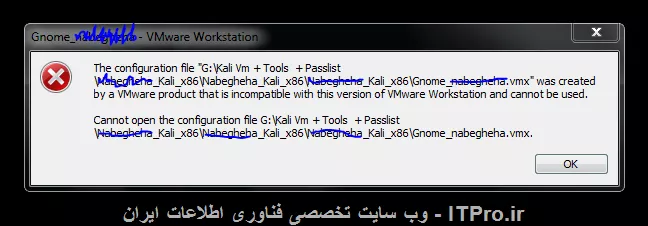

سلام برای چی این ارور رو میده
||https://tosinso.com/files/get/6f9a2591-58bd-4d87-8c3c-dce8712c709a||

می‌خوایید بکاپ‌تون رو بازیابی کنید و این ارور رو می‌ده؟
پاسخ در 1396/06/04 توسط
من یه نسخه آماده کالی لینوکس رو دارم وقتی تو VM گزینه ...open virtual
رو میزنم به صفحه ی میرم که باید ماشین رو power on کنم
بعد از powee on این ارور رو میده
پس درست حدس زدم.
من خودم شخصا با این ارور مواجه نشدم ولی جستجو کردم، علت این ارور رو اینطوری بیان کرده بودن:
یکی از دلایلی که ممکنه این ارور به وجود می‌یاد این هست که موقعی که VM روی نسخه 64 بیتی نصب هست و شما از اطلاعات موجود در VM بکاپ می‌گیرید و بعدا به هر دلیلی قرار هست این بکآپ روی نسخه‌ای بازیابی بشه که VM روی سیستم عامل 32 بیتی نصب هست، به وجود می‌یاد.
برای رفع مشکل باید نسخه 64 بیتی سیستم عامل رو نصب کنید، تا بتونید از نسخه‌ی آماده‌تون استفاده کنید.
نمی‌دونم تونستم درست منظورم رو بگم یا نه.
به این لینک مراجعه کنید، فکر کنم بهتر توضیح داده:
https://www.youtube.com/watch?v=WNwdjKeRHIg
