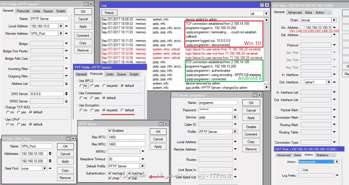

به کمک آموزش های این سایت و سایت های دیگه تونستم pptp server رو سوار کنم. الان با گوشی ام که اندروید 6 هست میتونم خیلی راحت بهش vpn بزنم و نت هم وصل میشه و آیپی هم عوض میشه. اما هر کاری می کنم نتونستم با لپ تابم بهش vpn بزنم. توی عکس زیر تنظیمات و لوگ رو گذاشتم مشاهده کنید.

وقتی توی connection های firewall دیدم متوجه شدم ارتباط های موبایلم از پروتکل tcp هست و سرور همشون رو establish میکنه اما ارتباط های pc روی پروتکل gre هستند و هیچ کدوم stablish نمیشن. بعد از کلی سرچ متوجه شدم که برای pptp باید پورت 1723 روی tcp و gre باز باشن و سعی کردم از forward در firewall درستش کنم اما نشد. (نمیدونم فوروارد کردنم درست بوده یا نه)

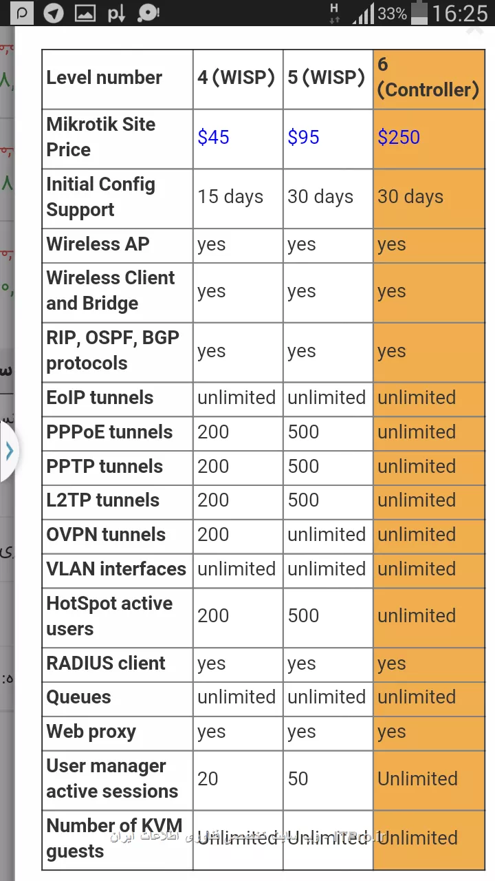

بله ممنون.
لایسنش رو نگاه کردم LEVEL 6 هست پس usermanager خوب هست. باهاش هم فکر کنم میشه اکانتینگ متمرکز کرد.
تنها مشکلم همون pptp برای pc هست که انشاله حل میشه
دستتون درد نکنه خیلی خوب بود و لطف کردین.

دوست عزیز در پروفایل ppp باید جلوی local address شما ip استاتیک روترتون که بهش وصل میشین رو وارد کنید
در سربرگ دوم (protocol) هم use encryption رو روی دیفالت بزارین
بعد از همه این کارها روتر رو یک بار reboot کنید و بعد در ویندوز یک کانکشن جدید بسازین و tpye رو روی اتوماتیک بزارین و تست کنید و ببینید بازم مشکل دارین

بله با دو تا ویندوز 8 و یک 10 جدیدتر از خودم هم تست کردم اما فایده نداشت. ریبوت کردم. vpn ها رو هم قبلا و الان چند بار ریمو کردم و ساختم حتی بعضی جا ها دیدم نوشته بودن بقیه vpn هاتون هم پاک کنید انجام دادم.
گاهی login میشه چند ثانیه بعد log out میشه. (کانتت نمیشه . تو عکس مشخصه) و vpn ویندوزم ارور های مختلف میده
the ppp link control protocole was terminated بیشترین اروری هست که میاد
بیشتر مواقع میزنه connecting بعد میره روی verifing و کلی طول میکشه آخرشم هیچ.

دوست عزیز اگر لایسنس میکروتیک شما level 6 باشه یوزر منیجرش نا محدود است البته ibsng و سیب کاملتر هستند و گزارشهای بهتری دارن

یک فرق دیگه هم که با سرور من داره اینه که توی قسمت pptp server قسمت defult profile من defult -encryption انتخاب شده
شما هم همین انتخاب رو بزارین و توی سربرگ دوم use encryption رو روی دیفالت بزارین

دوست عزیز ویندوز منم 10 است و به میکروتیک وصل میشم و مشکلی ندارم
دوست عزیز میکروتیک شما مستقیم به اینترنت وصل است پس نیازی به پورت فوروارد ندارین
توی قسمت ppp گزینه lt2p server رو بزنید و تیک enable اون رو هم بزنید و تمامی تیکهای اتنتیکیشن رو هم بزنید
در صفحه pptp server هم همه تیک های اتنتیکیشن رو بزنید

نه من به ویندوز 10 ایراد نگرفتم. روی ویندوز 8 هم تست کردم به همین نحو بود.
به نظر میاد عیب از کانفینگم در میکروتیک هست.
لطفا عکس رو هم نگاه کنید.
این کاری که گفتید کردم اما بی فایده بود :(
موبایل خیلی خوب کانکت و دیس کانکت میشه اما pc خیر
