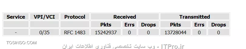

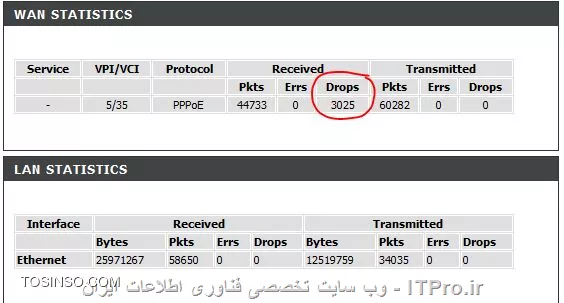

مودم tplink معمولا زیاد این مشکل رو دارند
پاسخ در 1396/06/20 توسط
||https://network.tosinso.com/files/get/4732f0d4-cba0-4089-8363-e6e8f20a1457||
ممنون لینک مفیدی بود
این drop شدن توی یک ساعت کار کردن، طبیعیه؟
نویز خط معمولا تو قسمت Status مودم به نام SNR هست
با سلام؛
دوست عزیزم منم الان مودمم رو نگاه کردم. مودم من TP-LINK هستش. قسمت Drop از من هم صفر بود. شما میتونید با یک مودم دیگه تست کنید؟
و اینکه می فرمایین همزمان چند دستگاه دیگه هم در حال استفاده هستن آیا اونها جداگانه وصل هستن یا نه؟ امکانش هست در یه کلاینت دیگه هم تو شبکه بزارین و مستقیم به همین مودم وصل کنید و در هنگام قطع شدن اینترنت سرور لینوکس این یکی رو هم امتحان کنید؟
من که الان نگاه کردم نداشت اصلا drop
باید به صحبتهای دوست عزیزم بابک خان اضافه کنم که ظاهرا خط شما نویز زیادی داره و پکتها به درستی به مودم نمیرسه
این مشکل باعث هنگ کردن مودم شما و مشکلی که فرمودید میشه
