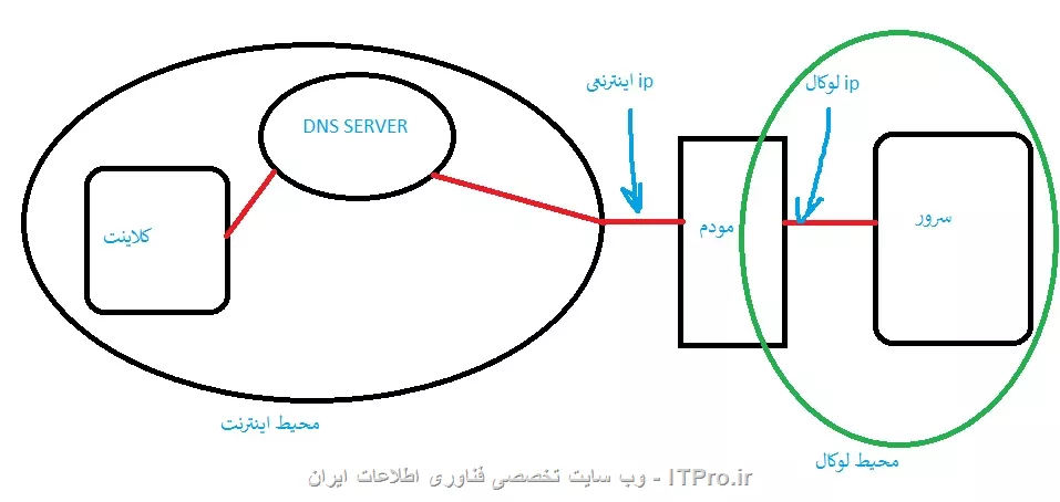

دوست عزیز اگر قراره کسی از بیرون با سرور شما ارتباط برقرار کنه یک درخواست به ip شما میفرسته و وقتی اون درخواست به شبکه شما رسید و به مودم شما رسید .مودم شما به اون درخواست باید یک ip لوکالی بده تا اون درخواست در شبکه شما معنی داشته باشه ...
شاید عکس زیر منظورم رو بهتر نشون بده (ببخشید که نقاشی من خوب نبود)
نقشه

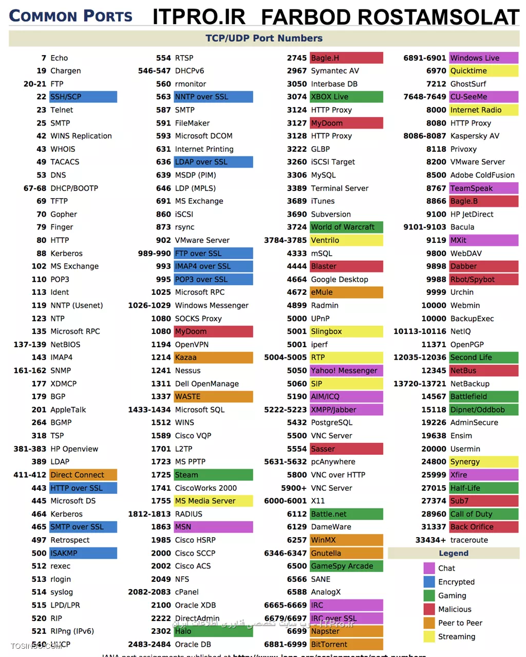

بله باید کابل وصل باشه تا اینترنت بر قرار شه و اینکه باید پورت فورواردینگ پورت های ۲۵،۵۳،۱۱۰،۱۴۳،۴۶۵،۵۸۷،۹۹۳،۹۹۵
رو هم انجام بدید
پاسخ در 1396/06/25 توسط
این عکس بخوبی نشون داده که چه پورت هایی باید فوروارد بشه
||https://network.tosinso.com/files/get/f7f7f801-22de-4e30-81c2-53adb0e9ee26||
