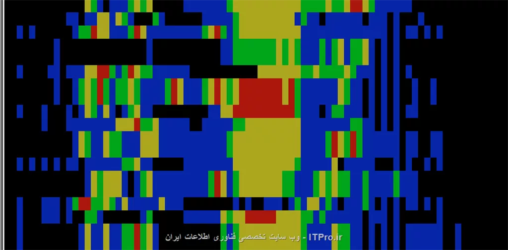

دوستان در میکروتیک برای چک کردن تداخل بین فرکانس ها دستوری هست به نام Spectral-history
که بارنگ های مختلف نمایش داده میشه
حالا میخوام بدونم کدام رنگ بهتر است مشکی ابی یا نه از پایین به بالا قرمز خاکستری و ...
عددها هم از 35- شروع میشن تا بالا
ببخشید اگر سوالم ابتدایی ممنون میشم دوستان کمک کنن؟

هر کدوم که نویز کمتری داره و تعداد اکسس پوینت های کمتری روی اون کانال کار میکنند رو باید انتخاب کرد
شما میتوننید از دستورspectral-scan هم برای میزان خالی بودن کانال ها هم استفاده کنید

نمیشه اینطور گفت باید گفت اونی که رنگش پایین تر هست رو انتخاب کرد من یک نمونه اسکن هم دارم که همش زرد هست و یک قسمت کوچیکش سبز
اون وقت من باید تو قسمت سبز کانال انتخاب میکردم
پاسخ در 1396/08/01 توسط
یعنی میزان تداخل در خاکستری و قرمز بیشتر نسبت به ابی و مشکی
کلا باید ابی و مشکی رو انتخاب کرد

رنگ مشکی بهتره هرچی از راس به چپ یا مشکی به خاکستری نزدیک تر میشید نشون دهنده میزان اشغال بودن بشتر اون فرکانس یا کانال هست
مثلا اولی نتیجه تست با میکروتیک هست

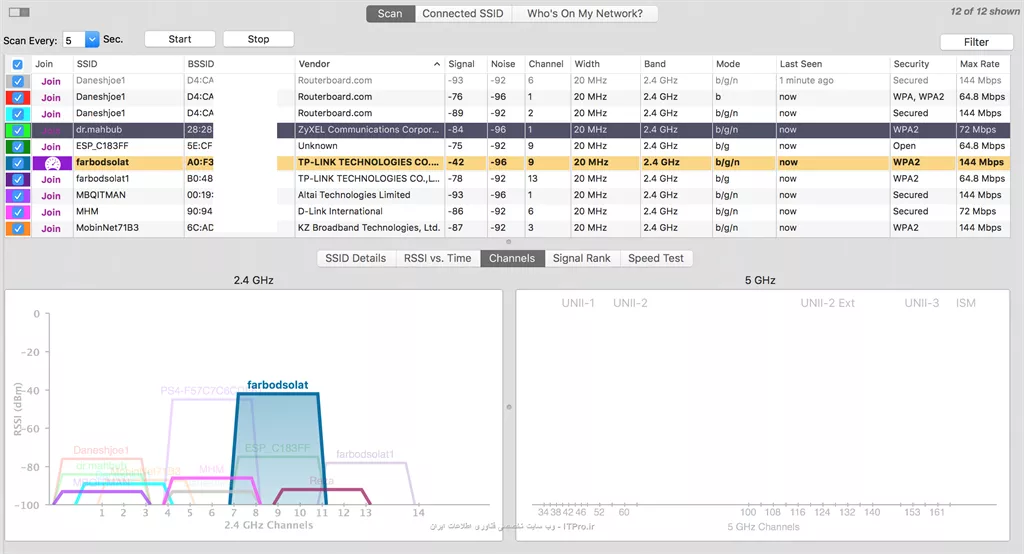

دومی نتیجه با نرم افزار وایفای اسکنر مک هست
||https://network.tosinso.com/files/get/1ae03057-9725-4c1a-a070-1a9e04bc3bf9||
