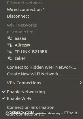

من روی ویندوز با نرم افزار vmware یه ماشین مجازی ساختم و روش سیستم عامل Ubuntu 16.04.3 LTS نصب کردم
کارت شبکه بیسیم TPLink TL-WN8200ND رو معرفی کردم بهش
توی اوبونتو کارت شبکه ام رو شناخته و لیست وای فای های قابل دسترسی رو هم میاره ولی اصلا وصل نمیشه به هیچکدومشون

سلام.
به احتمال زیاد کارت شبکه وایرلس تون در حالت Down قرار داره که باید بصورت دستی اونو Up کنید. در ترمینال دستور زیر رو برای Up کردن کارت شبکه وایرلس وارد کنید :
:~# ifconfig <nic name> up
قبل از اجرای این دستور دستور ifconfig -a رو اجرا کنید تا نام کارت شبکه وایرلس تون که Down هستش نسون داده بشه. بدیهیه که این نام رو در قسمت nic name باید وارد کنید. موفق باشید
پاسخ در 1396/09/02 توسط
تا جایی که من با vmware کار کردن کارت شبکه وایفای رو به سختی می تونه مجازیش کنه
