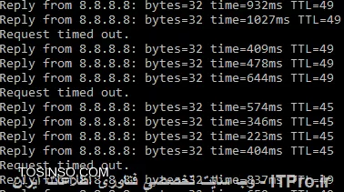

من وقتی تو شبکه ping می گیرم به صورت زیر هست :
سلام و روزبخیر
||https://tosinso.com/files/get/08c55b31-0043-4cd5-a5f8-89531888ae0b||
همین طور که می بینید time خیلی بالایی داره .
با شرکت سرویس دهنده صحبت کردم . بررسی کردند و گفتن مشکلی نیست همچنین گفتن چون تو شبکه هست عیب یابی و برطرف کردن مشکل با خودتونه .
 ممنون می شم راهنمایی بفرمایید . من حتی مقاله آموزش عیب یابی و رفع اشکال شبکه رو خوندم اما کمکی به رفع شدن مشکلم نکرد .

با توجه به اطلاعاتی که دادین نتیجه میگیریم که کیفیت لینک اینترنتی شما تعریف چندانی نداره و بسیار ضعیف هست. اگر کنار مودم ، دستگاه های بیسیم وجود داره اونارو از اونجا دور نگه دارین چون به شدت نویز میندازه. از Splitter یا نویزگیر استفاده میکنید ؟

اگر امکان داره لینک اینترنت رو مستقیم به ی کامپیوتر وصل کنید ببینید پینگ به چ صورتی !!! در صورتی که وایرلس PtP دارید میزان کیفیت سیگنال هم چک کنید ....

وقتی ping می گیرم Destination host می گیرم و یه ip خارج از شبکم میده .

SNR :
Downstream -> 7.4
Upstream -> 27.7
Link Attenuation :
Downstream-> 22
UpStream -> 13.7

مقدار میانگین SNR و Link Attenuation رو چک کنید ... SNR حداقل باید از 20 بالاتر باشه و Link Attenuation از 20 کمتر باید باشه.
