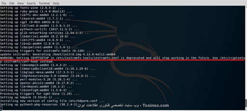

سلام، وقتی کالی لینوکس رو آپدیت می کنم در مراحل نصب و تنظیم پکیج های دریافتی یکی از پکیج ها که مربوط به initramfs-tools هست با خطا مواجه میشه و مشکلات زیادی را ایجاد می کند لطفا راهنمایی کنید که دقیقاَ کار این پکیج چیه و مشکل از کجاست ؟ در این زمینه تحقیق کردم و در جستوجو های بدست آمده به یک مورد معرفی باگ برخورد کردم که دقیق متوجه نشدم این باگ چطور ایجاد میشه ؟

دستور زیر رو در ترمینال اجرا کنید تا مشکل برطرف بشه :
# echo 'export CRYPTSETUP-y' /etc/initramfs-tools/conf.d/crypsetup
