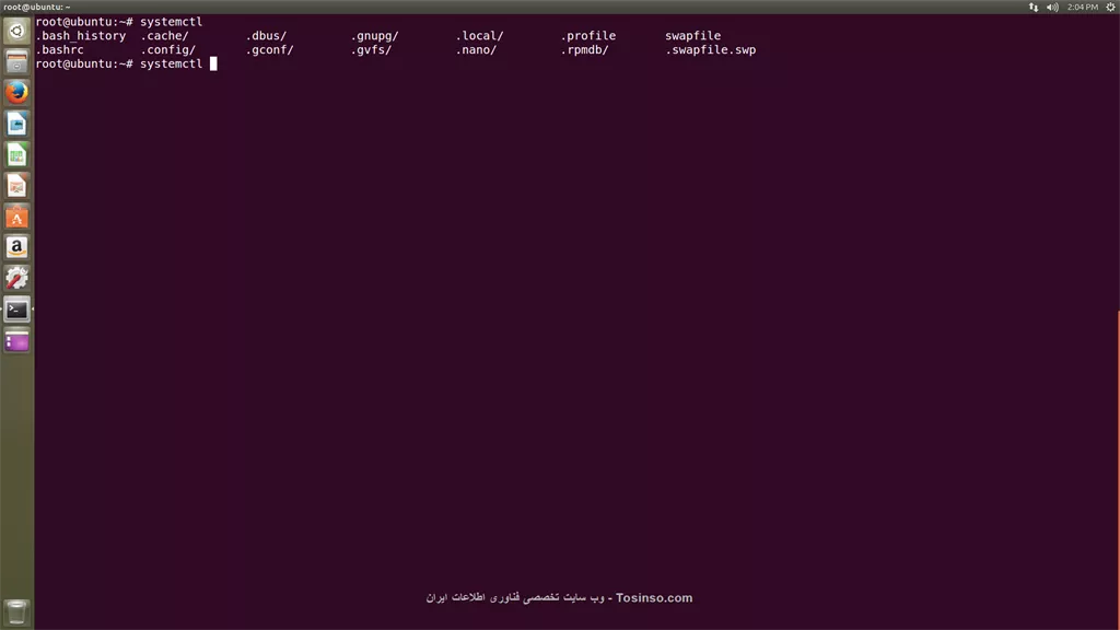

چنین دستوری توی ابونتو نیست
||https://linux.tosinso.com/files/get/cd045346-7aa3-4ce7-8272-1478d8776055||
