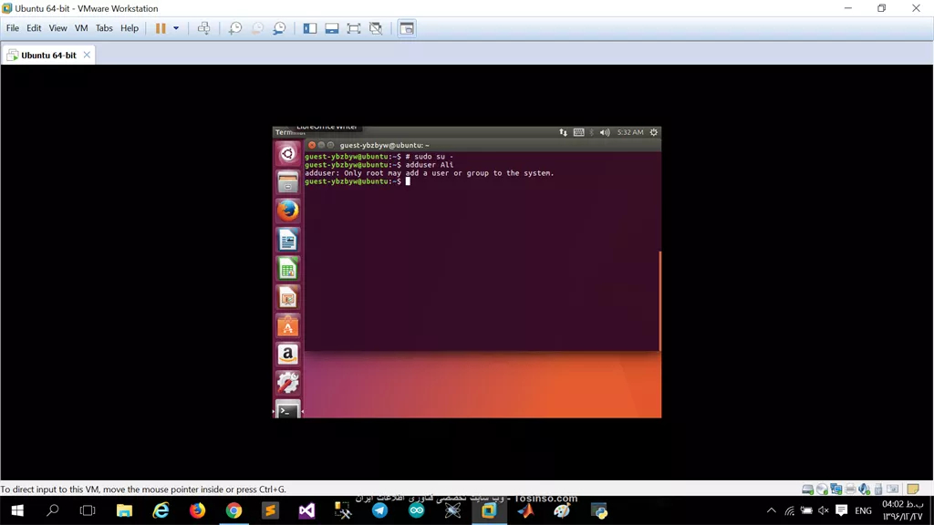

با اجرای دستور بالا این میادبا اجرای دستور بالا این میاد||https://linux.tosinso.com/files/get/ef895925-8211-4d19-b64f-48a7dda7f056||

من نفهمیدم
مشکل من فقط اون جایی هست که از ما پسورد میخواد نمیدونم اونو چی بزنم.
یعنی با دستور زیر کاربر رو ادد میکنم اما بعد ار این که پسورد میخواد نمیدونم اینو چطوری حل کنم.
sudo useradd Ali
در اینجا مثلا Ali رو add کردم اما بعد از اون
پاسخ در 1396/12/27 توسط
شما با یوزر Guest به لینوکس لاگین شدید به خاطر همین اجازه ایجاد یوزر رو نمیده. با یه یوزر دیگه غیر از یوزر Guest لاگین کنید. دستور زیر رو اجرا کنید :
# su <username>
