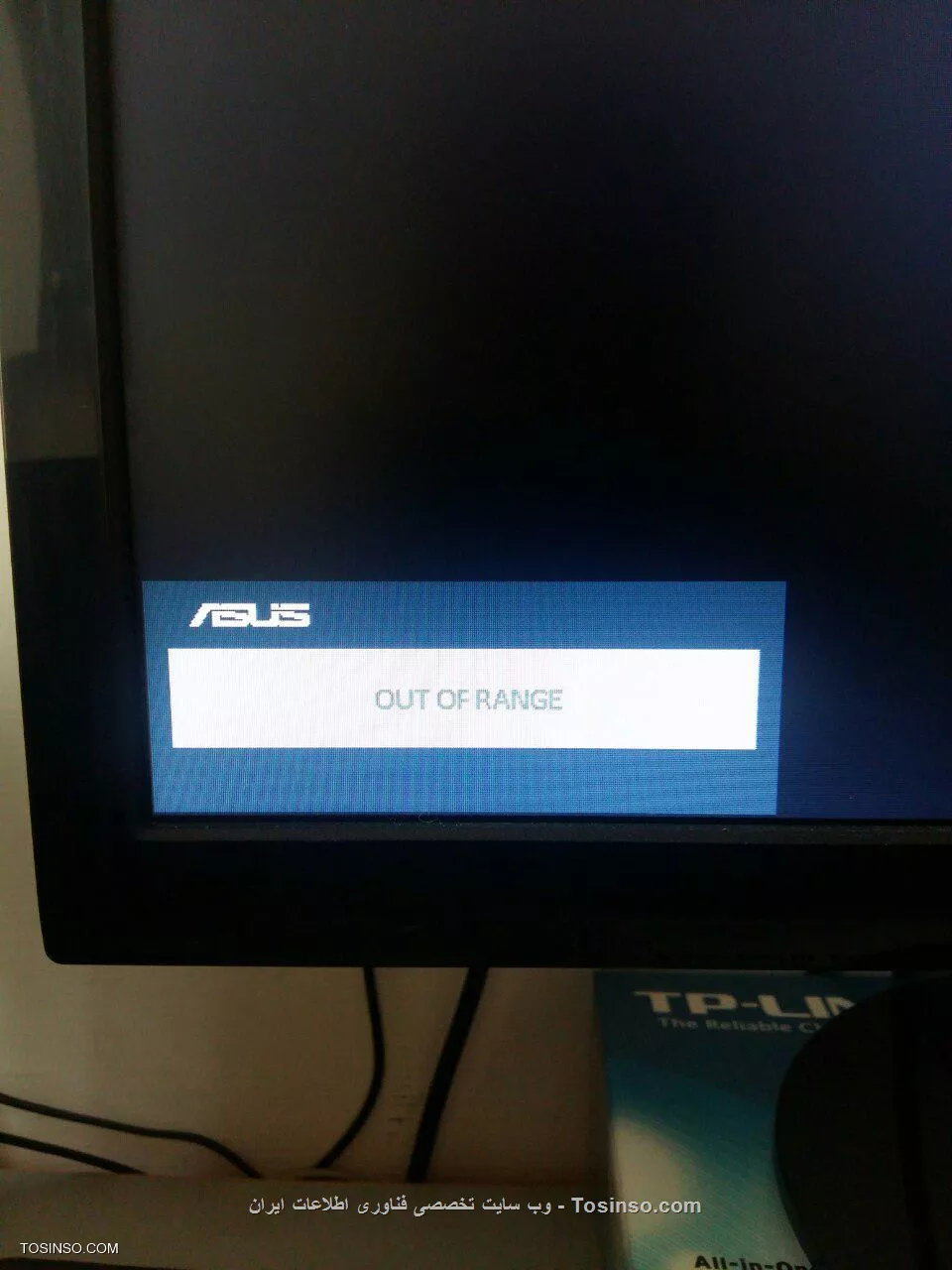

لطفا یه عکس از خطایی که دریافت می کنید رو بفرستید.
پاسخ در 1397/01/11 توسط
عکس از ارور :
out of range
بعد از اینکه یوزر و پسورد رو میزنم این میاد...
