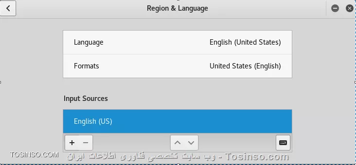

ضمنا Location رو هم United Sates تنظیم کنید. ساعت و تاریخ رو هم همینطور روی اتوماتیک ست کنید.

تنظیمات به همین صورتی ک شما فرستادید هست
