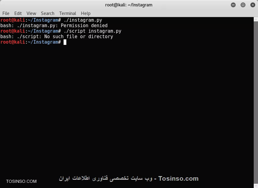

من وقتى ميخوام يك اسكريپت رو كه دانلود كردم در كالى اجرا كنم بايد چيكار كنم؟

وقتى اين كارو ميكنم نشانگر ميره خط بعد و هيچ چيزي اجرا نميشه؟

منظورتون اینه که چجوری اسکریپت رو باید اجرا کنید ؟
به شکل زیر :
:~# ./script

منظورتون اینجوریه؟
اخه نشد.
چکار کنم؟
منظورتون اینجوریه؟
اخه نشد.
چکار کنم؟

با دسترسی کاربر root با دستور زیر فایل رو اجرایی یا Executable کنید :
:~# chmod +x instagram.py
حالا با دستور زیر اسکریپت رو اجرا کنید :
:~# ./instagram.py
