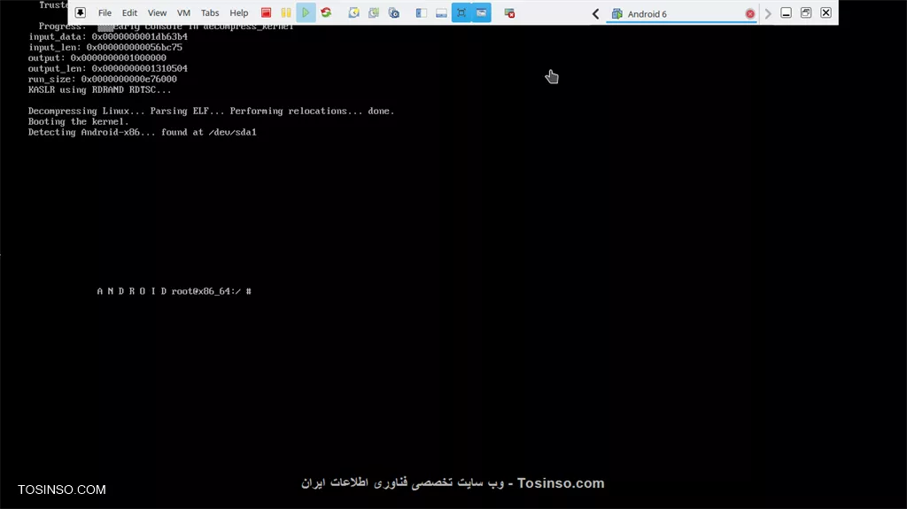

دوستان من اندروید روی vmware نصب میکنم ولی حالت کنسول اجرا میشه چیکارش کنم؟

من فایل android-x86_64-7.1-r2 با حجم 821 مگابایت دانلود و نصبش کردم و جواب گرفتم . شما هم دانلودش کنید. اولین لینک دانلود هستش با فایل ISO .

درست شد
کارت گرافیک رو از روی intel به nvidia تغییر دادم درست شد D:
