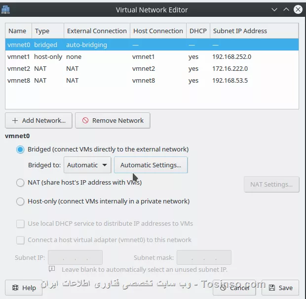

منظورتون اینه که Restore Defaults وجود نداره !! توی VMware Workstation مسیر Edit -> Virtual Network Editor رو برید و روی Restore Defaults کلیک کنید . یه عکس بفرستید از Virtual Network Editor

Bridged to رو از روی Automatic بردارید و روی کارت شبکه ای که باهاش به اینترنت وصل هستید قرار بدید . اگه درست نشد vmnet هاتون رو پاک کنید و تمامی سرویس های VMware رو Restart کنید و یکبار سیستم رو Restart کنید و مجددا تست کنید .
پاسخ در 1397/02/17 توسط
تمامی vmnet هارو پاک کردم
سرویس هارو ریست کردم
دوباره vmnet هارو ایجاد کردم
روی bridget و کارت شبکه خودم قرار دادم درست شد
