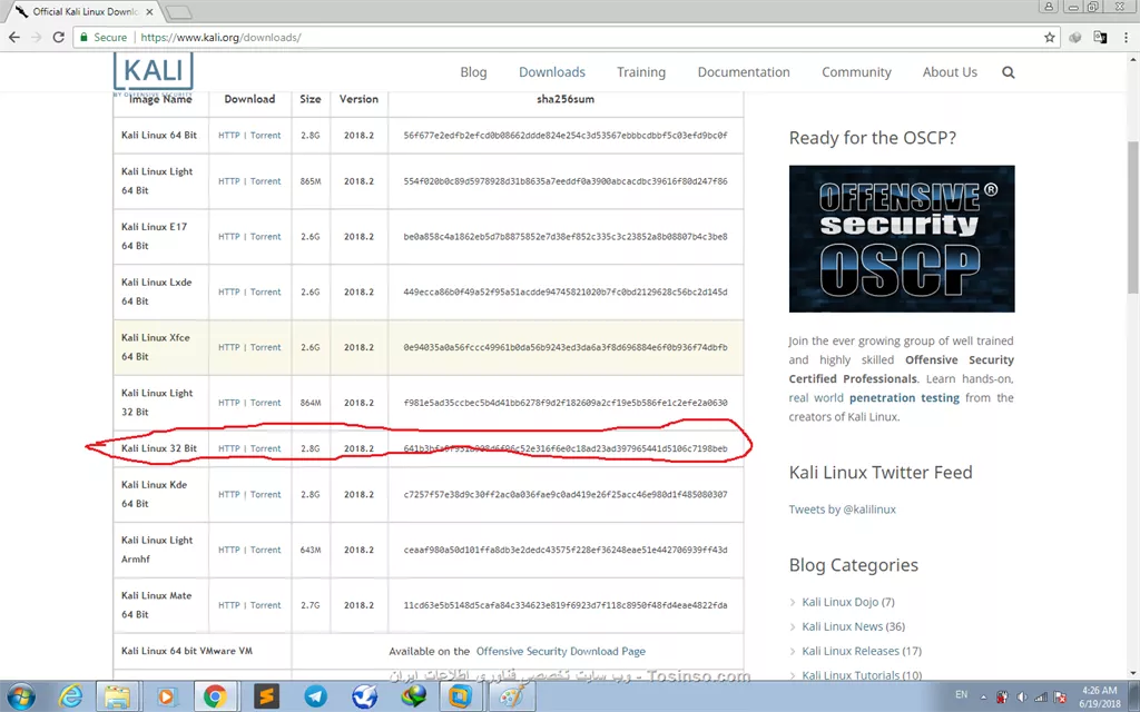

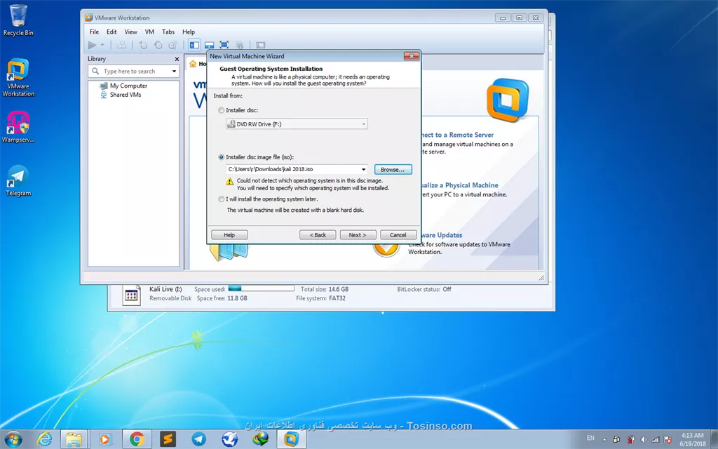

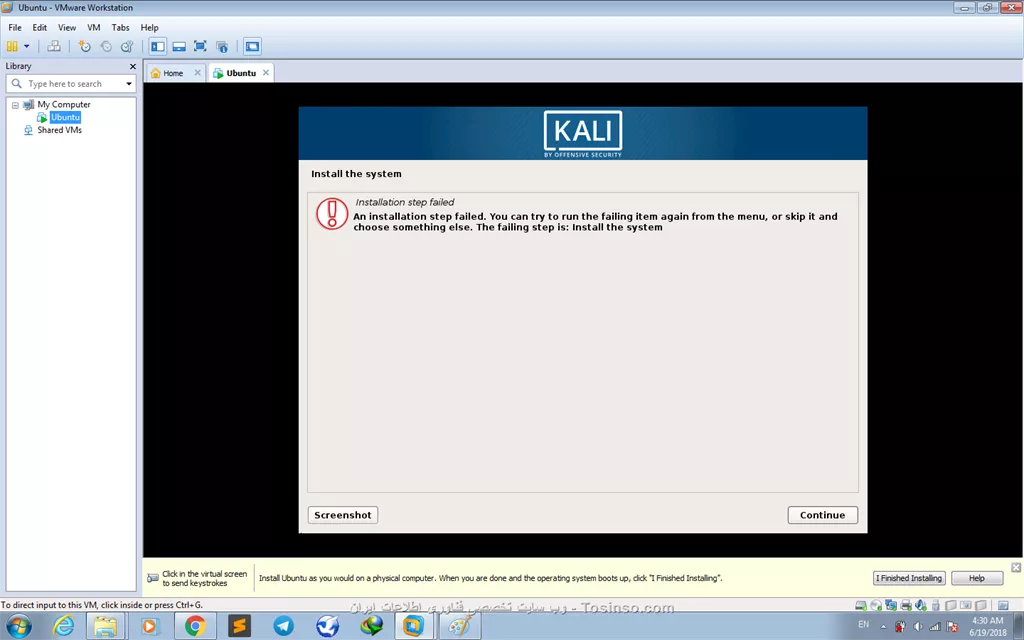

سلام ببخشید من در vm میخوام کالی رو نصب کنم این ارور در قسمت اضافه کردن فایل ایمیج میاد زیرش بعد ادامه میدم میرم مراحل بعد مشکلی نداره تا وقتی میره در نصب باز ارور میده و میگه امکان نصب نیست... حتی از داخل بوت خواستم با سی دی در کنار ویندوز نصبش کنم باز میرسه بخش نصب دوباره نصب نمیشه مشکل چی هست؟؟؟؟؟ فایل کالی رو از سایتش دانلود کردم با توجه به سیستم عاملم که 32 هست. عکسشم گزاشتم ببنید درسته؟؟؟ممنون

چند گیگ RAM و هارد دیسک به ماشین مجازی کالی لینوکس اختصاص دادید ؟

نسخه 2017 رو داشتم اون رو نصب کردم نصب شد روی vm... فکر کنم مشکل از فایل ایمیج 2018 بود.ولی از سایت اصلی دانلودش کرده بودم به نظرتون علتش چی بود؟؟؟؟ بالاخره ممنون بابت پاسخگویی
پاسخ در 1397/03/07 توسط
آخرین نسخه VMware Workstation رو که ورژن 14 هست فکر کنم روی سیستم تون نصب کنید . فکر می کنم مشکل Compatibility داشته باشه . نسخه های پایین تر Kali رو هم تست کنید .

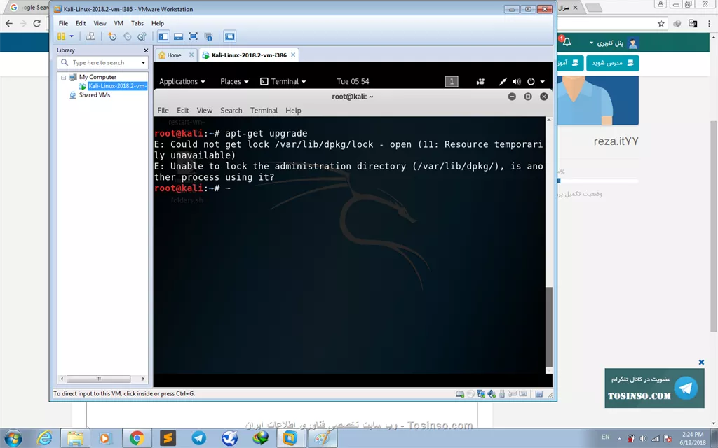

میتونید بگید این ارور مال چی هست؟؟ البته رفتم نسخه vm kali 2018 رو دانلود کردم.آمادشو.

مشکل از Compatibility یا سازگاری کالی بود که درایور هاش و .. با نسخه VMware تون هماهنگی نداشت .
برای RAM=2 و هارد دیسک G20 اختصاص دادم...
