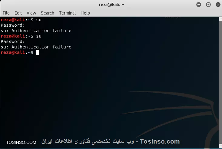

ببینید با وارد کردن دستور su پسورد و هم وارد میکنم ولی این ارورو میده

پاسخ در 1397/03/11 توسط

دستور زیر رو وارد کنید :
sudo su -
حالا با وارد کردن دستور زیر میتونید پسورد کاربر root رو عوض کنید :
passwd root
