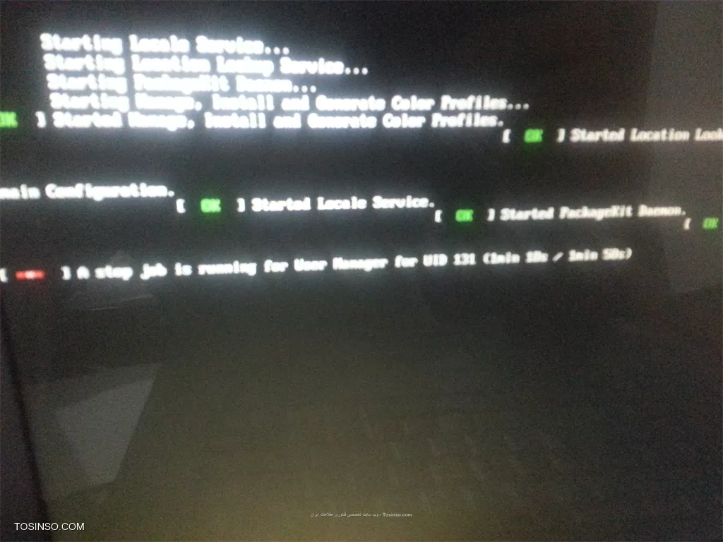

بالا نیامدن لینوکس در بخش یوزر
سلام من کالی رو نصب کردم چند روزی باهاش کار میکردم امروز میخوام برم داخلش یوزر رو روت میزنم پسوردمم درست مییزنم .ولی باز بر میگرده رو یوزر نیم و پسورد دیگه نمیرع داخل صفحه... کالی رو در کنار ویندوز نصب کردم.میشه کمک کنید؟؟؟؟؟؟

نه من اصلا نمیتونم از مرحله عکسی که فرستادم جلوتر برم.وارد صفحه نمیشه که بخوام ترمینال باز کنم.

خب با رووت لاگین نمیشه اصلا ... اصلا نمیره رو صفحه.من با روت همیشه میرفتم. اها یعنی از رو ریکاوری برم بزنم؟
پاسخ در 1397/03/20 توسط
دستور زیر رو اجرا کنید :
:~$ dpkg --configure -a
دستور آخری رو بصورت زیر اجرا کنید :
:~$ systemctl restart lightdm
این پیام ها طبیعی هستش ، برای اینکه سیستم به پراسس و سرویس ها و کامپوننت های لینوکس خاتمه این پیام ها هنگام Shutdown شدن نشون داده میشه.
بله دستوراتی که گفتم رو به ترتیب اجرا کنید و نتیجه رو اعلام کنید.
اونم انجام دادم نشد. ببین عکس هارو گزاشتم پسورد میزنم نمیره دیگه رو صفحه دسکتاپ کالی میاد باز رو یوزر.
خواهش می کنم ، سئوال جدیدتون رو لطفا در قالب پست جداگانه در سایت مطرح کنید. متشکرم

وقتی کلید های Ctrl + Alt + F1 رو میزنید ترمینال باز میشه ؟
اره اره زدم با f2 رفت رو ترمینال همون جا.یوزر پس ازم خواست وارد کردم.حالا اون دستوراتی که دادی بودی رو بزنم؟
منظورتون از اینکه به یوزر برمیگرده چیه ؟
اون مراحل رو طی کنید و نتیجه رو اعلام کنید.
