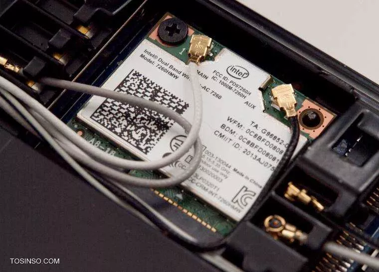

نمیدونم میدونید یا خیر کارت وای فای لپ تاپ ها 2 تا آنتن دارد یکی به فلت ال سی دی وصل میشه فکر کنم سیم main یا سیم سفید رنگ است این سیم را قطع کنید به شدت انتن دستگاه کم میشود نتیجه را ببینید
||https://tosinso.com/files/get/65276f13-fffe-44f4-b1cb-e626503fa5d6||

رسول جان در اون تایپیک که شما لطف کردی مشکل دوستان کاملا همین مشکل است ولی اشکال از فلت نیست و خود LCD است من اتفاقا خودم هم سوال داشتم چرا در لینیوکس لایو اینطوری نیست (بعد از شک کردن به همین داستان ) کارت وای فای دستگاه رو به صورت فیزیکی خارج کرد و پرش ای سی دی رفع می شود ! برای همین به حرف اون تعمیر کار که بالا نوشتم احتمال وجود بحث فرکانس و... وجود دارد این مشکل فقط در لپ تاپ های با LCD HD هم رخ میدهد !
