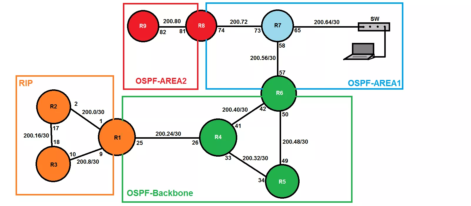

تو این سناریو ارتباط همه روتر ها باهم برقراره. همه روتر ها ارتباطات connectivity و نتورک های Lan همدییگه رو هم دارن میبینن و پینگ دارند.
روتر R1 یک اینترفیس چهارمی هم داره به شبکه WAN اینترنت وصله (که تو تصور پلن نذاشتم) و اومده defulat route رو تو همه روترها advertise کرده...همه روترها به اینترنت متصل هستن بواسطه advertise روتر R1...اما :
اما دوتا روتر R8 و R9 که تو AREA2 هستن defaulte route براشون advertise نمیشه. route های connectivity روترهای دیگه رو از طریق virtual link دریافت کردن و پینگشون رو هم دارن اما  default route براشون Advertise نمیشه...
ممنون میشم راهنماییم کنید که چکار باید انجام بدم.

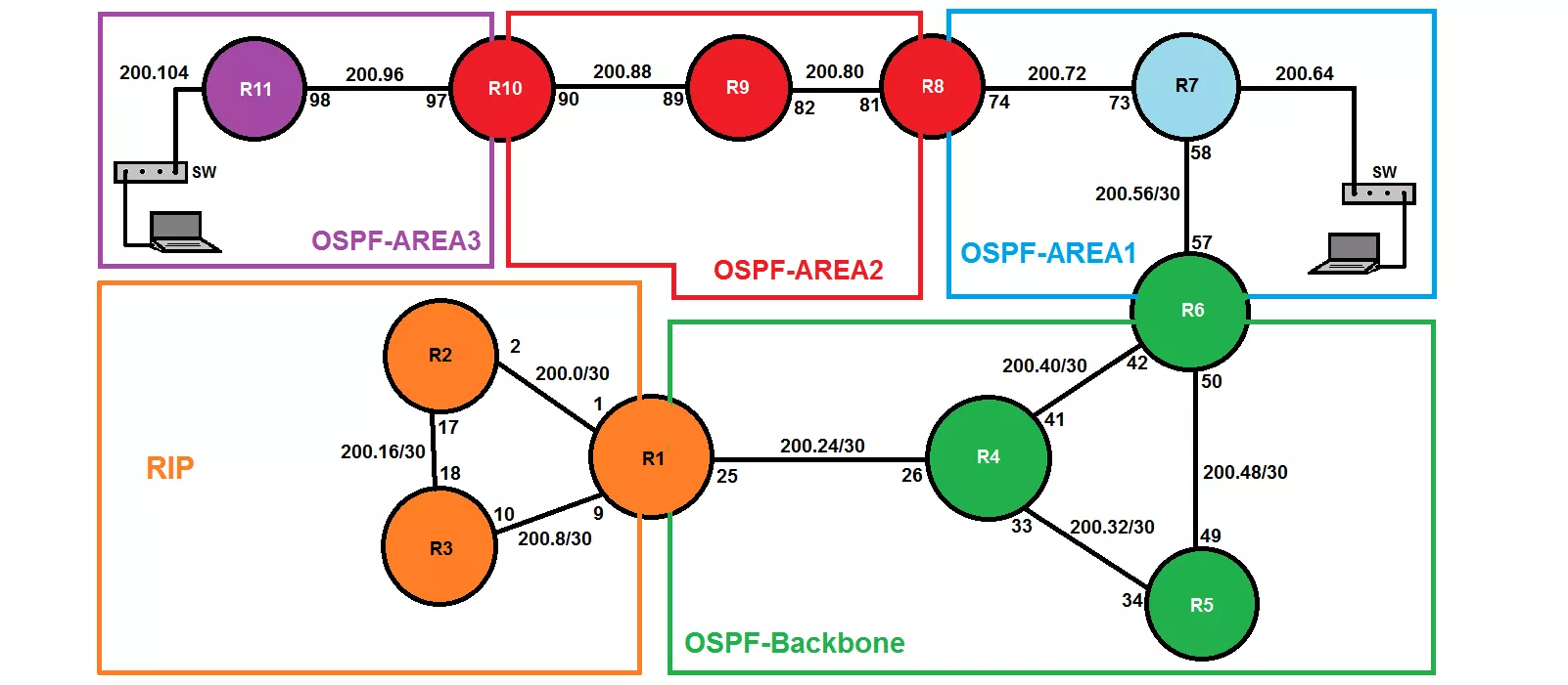

الان یه Area دیگه هم به area 2 چسبوندم و اینبار برای روتر R8 استاتیک دیفالت Route به سمت آیپی 192.168.200.73 روتر R7 نوشتم.
الان همه Route ها به خوبی advertise شدن..

قانون اول OSPF اینه که تمامی Area های غیر Backbone باید به صورت مستقیم به Backbone area (Area0) متصل باشن تا LSA ها بتونن بهشون برسن.
مشکل شما هم مربوط به همینه که Area2 به Area0 مستقیم وصل نیست.

خوب من الان تو OSPF میکروتیک اومدم virtual link ست کردم که area 2 داره area0 رو میبینه و پینگشو داره. تمام lsa های area0 تو area2 قرار گرفته و بالعکس.... این عکس پایین هم لیست LSA روتر R9 که تو area2 قرار گرفته و تمام network connectivity های روتر های area 1 و area0 رو داره بواسطه virtual link
