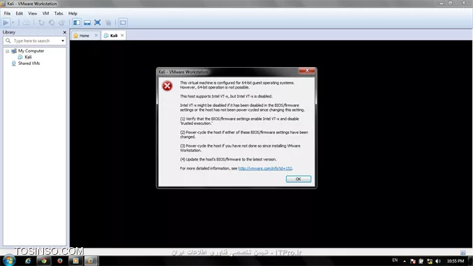

سلام موقع power on کردن تو vmware این پیام ظاهر میشه.
مشکل از کجاست؟؟ باید بگم که سیستم و نسخه کالی هردو 64 بیت هستنسلام موقع power on کردن تو vmware این پیام ظاهر میشه.
مشکل از کجاست؟؟ باید بگم که سیستم و نسخه کالی هردو 64 بیت هستن||http://tosinso.com/files/get/1fd53625-0821-4eed-a3d2-544baba710b0||

سلام این گزینه رو پیدا کردم اما غیرفعاله.
نمیشه کاریش کرد؟؟

عزیز من شما دارید با کاربر Guest تنظیمات BIOS وارد میشید و پسوردی که وارد می کنید برای Guest هست به همین دلیل فقط می تونید مشاهده کنید باید پسورد Administrator رو وارد کنید تا بتونید تنظیمات رو ویرایش کنید ، موفق باشید
دوست عزیز لطفا فقط از خطا عکس رو مجددا آپلود کنید هیچی از تصویر و محتوای خطا مشخص نیست اما قبلا این مشکل شما در تالار گفتمان مطرح شده ، اولا اینکه قابلیت مجازی سازی یا Virtualization در BIOS شما باید فعال بشه و از طرفی مطمئن بشید که سیستم شما I5 یا I7 باشه به سئوال زیر هم می تونید مراجعه کنید که دقیقا مشکل شما هست :
همین دیگه نمیشه تیکشو زد کلا غیر فعاله

والا دوست عزیز من هم با این مشکل برخورد کردم در هنگام نصب Kali.
نسخه ی 64 معمولا در VMware جواب نمیده.
من نسخه ی 32 رو نصب کردم به مشکل برنخوردم.
